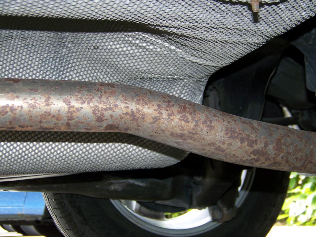

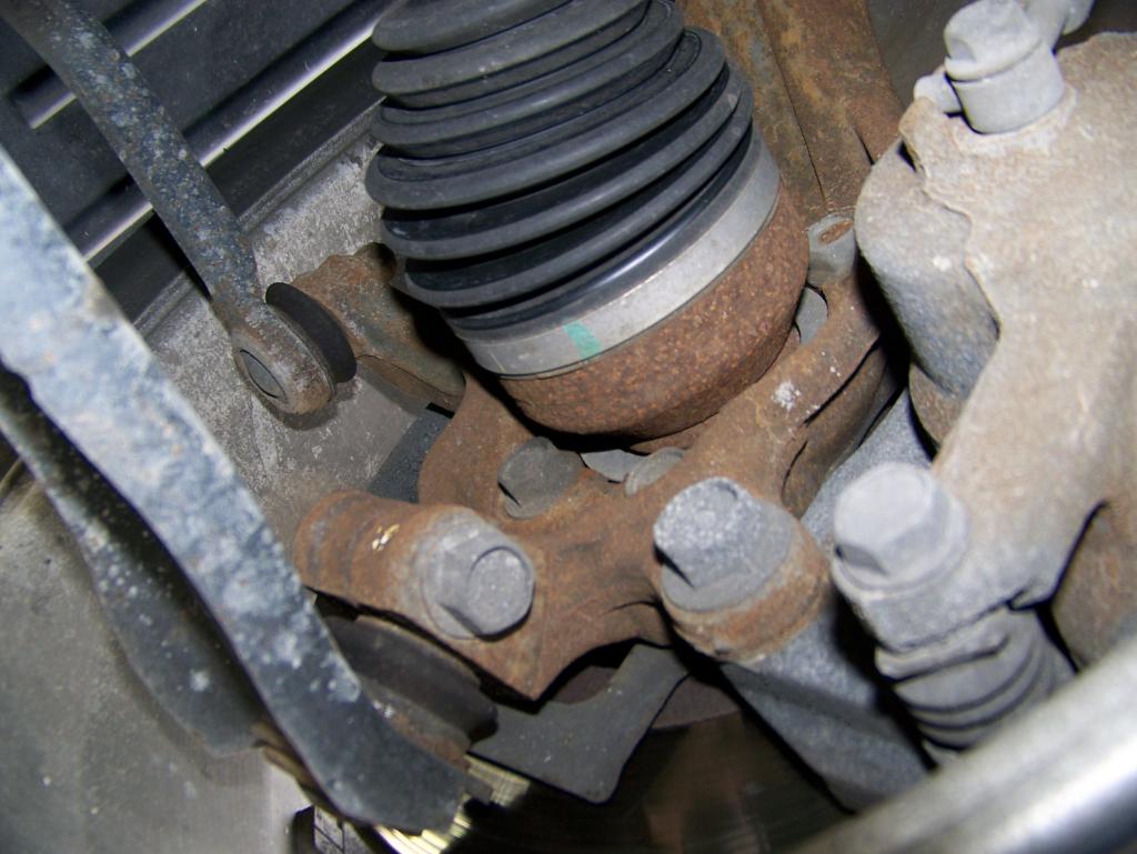

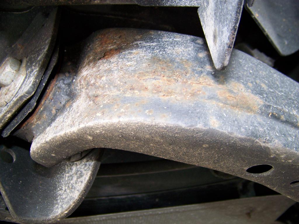

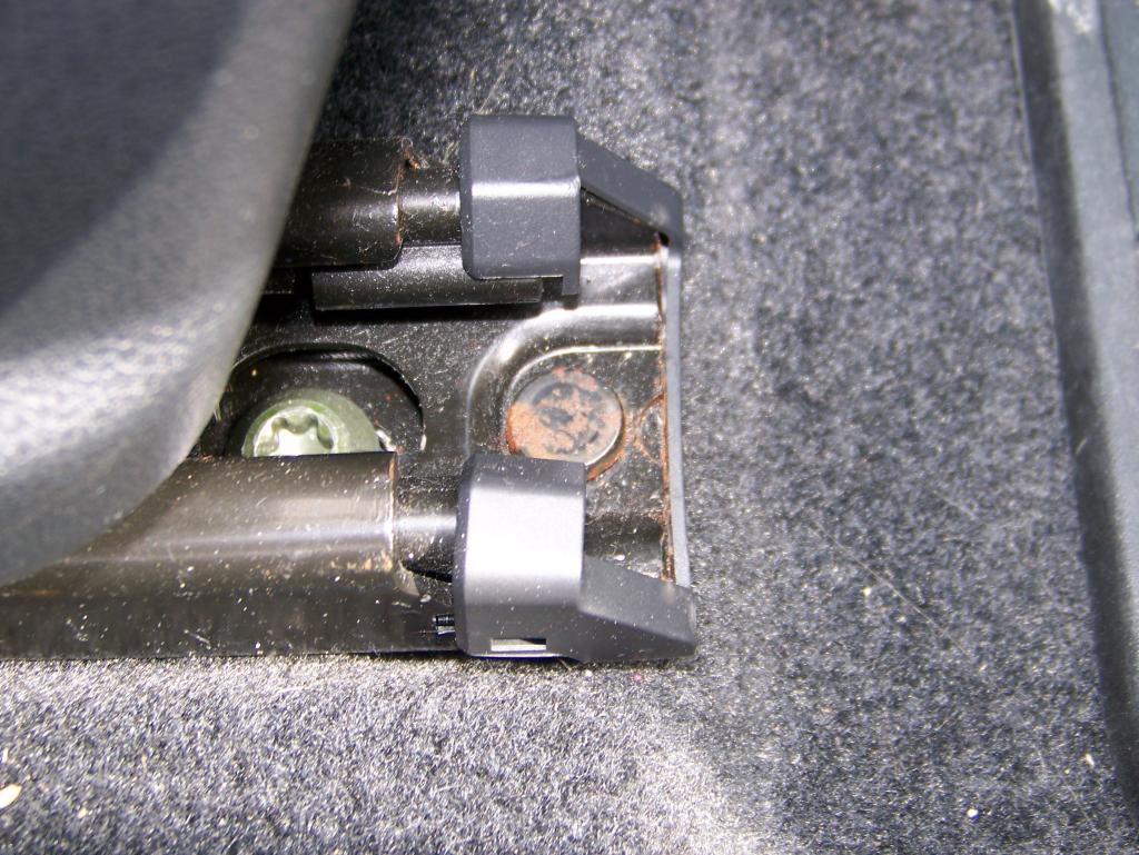

Cela fait deux ans que j'ai mon qashqai, et une surprise en regardant dessous le véhicules, oxydation importante des bras de suspension arrière, des moyeux avant, du tuyau d'échappement et d'une vis de fixation des sièges.
37000 km au compteur, je ne vais jamais en montagne et je ne réside pas au bord de la mer.
c'est inquiétant, je viens d'écrire à Nissan.

j'ai egalement constaté de la rouille sur la ligne d"echappement le mien est de novembre 2008 et a 8000 km
je l'ais achete dans la haute loire et j'ai supposé que cetait le salage des routes.
Remarque j'ai deja vu des pieces toutes oxydées sur des vehicules neuf comme des poulies d'accessoires ou disques de frein
a mon avis certaines pieces s'oxyde plus vite proportion des metaux dans la conception mais apres s'oxydation ralenti et la piece ne bouge plus.
mais bon je controle regulierement pour eviter la perforation de l'echappement sèil faut un coup de peinture antirouille

Après avoir constaté l'oxydation a l'arrière, j'ai pu voir que mon berceau moteur était lui aussi oxydée au niveau des soudures.
j'ai fait un courrier au SAV NISSAN ils m'ont téléphoner pour me dire qu'il prendrait en compte le problème sous la garantie anti corrosion mais j'attends leurs courrier pour prise d'une décision officiel.
