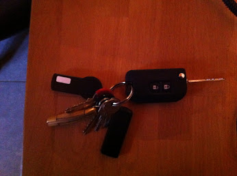

Reçu la clé ce jour. Montage réussit ! La clé fonctionne.
Par contre, c'est vrai qu'elle est un peu grosse. Mais enfin....

Comme tous, j'ai dû raccourcir/rétrécir la clé d'origine pour qu'elle puisse s'insérer dans son nouveau support
Chose que j'ai fait moi même avec une 'bête' meule à fer
Restait à faire une encoche dans la clé, qui permet à une barette de retenir la clé dans son encoche.
Je n'avais pas trop envie de faire les artisants du coin, et surtout pas le temps.
J'ai donc "bêtement" utiliser de la glue.
Et ... ça tient vraiment bien :-)
Pour le reste, rien à signaler de spécial, si ce n'est beaucoup de patience pour que les boutons soient bien en face des contact, tout en faisant attention au ressort ;-)
