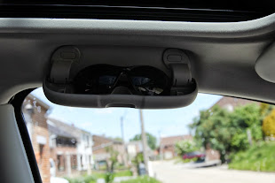

Il existe maintenant des kit accessoire pour les porte lunettes
KE969-BR000
KE969-BR010
Une ref pour coté passager et une reference pour le coté conducteur
Prix d'environ 40 €

ca y est, le porte lunette est monté, en suivant le tuto et nickel en moins d'une heure.
Le plus embêtant est de déclipser le montant où il y a la ceinture de sécurité et de percer les trous.
Je les avais fait plus petit que le gabarit et j'ai du un peu forcer pour l'insérer.

Une remarque, quand vous remettez le plastique du montant entre les deux portières, faites attention à bien positionner le système pour régler en hauteur de la ceinture. regardez au moment du démontage

Bon je vais faire hurler les puristes......... Sachant qu'un porte lunettes est fait pour porter des lunettes, donc a priori un objet assez léger... Si au lieu de démonter la moitié de la voiture pour fixer le porte lunettes, je coupe les pattes de fixation à clipser dans le machin et que je mets un super double face pour fixer la bête (le même que celui de mes AB qui tient super bien)..... Vous en pensez quoi ?
Dans un cas je prends le risque de tout casser (y compris l'airbag latéral) et je fais des trous dans le pavillon, dans l'autre je colle un double face censé tenir........
Ne me criez pas trop fort dessus........ :?

J'ai commandé mon étui et monté hier matin, pas de problème pour l'étui, par contre je n'arrive pas à reclipser le cache pare brise correctement, il y a deux crans sur la patte de fixation et je n'arrive qu'au premier donc j'ai un jour entre le pare brise et le cache ainsi qu'entre le toit et le cache autant vous dire que c'est moche... j'ai beau forcer je n'arrive pas a chopper le deuxième cran, quelqu'un a une idée???
