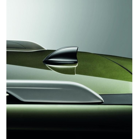

Moi aussi je suis tenté. Mais en parcourant internet je n'ai pas encore vu une solution vraiment satisfaisante à prix bon marché.
La seule qui tient la route et je me ferais peut-être le plaisir car je trouve cela tout de même coûteux car ce n'est finalement qu'une antenne.
C'est de placer une antenne requin pour Juke prix 259,09€ pour toutes les couleurs et 266,20€ pour le noir sur Nissan.be
Comme peut le voir le rendu est top top top !!!!
