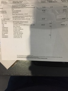

Il part en révision tout les ans chez Nissan avec vidange et tout les filtres changés et la dernière que je joint en photo le 8/02/2018.

filtre a air en fevrier, alor la je ne suis plus quoi dire pour ta conso, regarde si ton deuxieme plein fait pareil

Vannouille a écrit :Il part en révision tout les ans chez Nissan avec vidange et tout les filtres changés et la dernière que je joint en photo le 8/02/2018.
Je ne sais pas non plus :(
Par contre j'hallucine : 1.9h à 365.83€HT, soit 192€HT soit encore 231€/h TTC... C'est des prix nobels qui bossent sur ton QQ à ce prix là...
