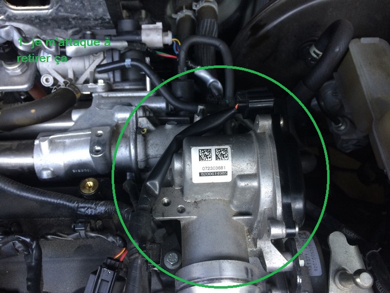

Voilà quelques images de l'opération :
Réception du nouveau Turbo :
Après avoir retiré tout ce qui est grosses durites d'air en plastique, il y a déjà un peu plus de place, voilà ce que ça donne :
ensuite la vanne EGR :
Je retire tout le bloc EGR + tube inox :
l'état de la vanne et du tube inox, désolé j'ai oublié de prendre la photo de la vanne.
Vanne EGR et son tube inox après nettoyage au décap'four :
Je vous laisse imaginer quand elle était toute noir :
Dépose de l'échangeur ( 4 vis à enlever 2 au-dessus et 2 en-dessous ça devient compliqué) :
attention au joint de ne pas l'âbimer (joint permanent) :
Il y a les 2 petites durites à démonter avant la dépose du bloc, une au dessus l'autre en dessous du tube centrale, attention du
liquide de refroidissement va s'écouler un peu, coincer au mieux les durites droites ensuite, sinon le réservoir se videra.
la suite bientôt.......

Suite et fin de l'opération, et grande surprise finale à la fin :
Dépose de cette pièce avec un wastegate qui doit commander une soupape ouverture fermeture, je n'ai plus le nom en tête, et enfin
miracle on arrive au turbo, les 2 vis entourés en vert (c'est le haut de la fixation du turbo) pas trop de problème pour ces deux là, mais le troisième est placé plus en avant et sous le moteur bien dans le haut en plus, quasi impossible d'accés, j'ai fini par trouvé par le dessous, avec une petite clé plate, poil de quart de tour par quart de tour, avec le bras tendu à fond et en plus en position allonger, c'est le passage le pire que j'ai rencontré dans le démontage et remontage, c'est pire pour la Megane III, d'après ce que j'ai pu lire à droite et à gauche, à cause de cette vis situé encore autrement, la dépose du moteur est obligatoire pour changer le turbo. Pour revenir à nous, ensuite 3 vis à enlever sur le collecteur
d'échappement toujours par le dessous :
Pour le remontage tout s'est relativement bien passé, ne pas oublier de mettre une petite seringue d'huile neuve dans le turbo afin qu'au premier tour de clé lors
du démarrage il ne tourne à sec. Ensuite et avant le premier démarrage du véhicule, impératif aussi de faire la Vidange du véhicule et de changer tout les filtres, huile, air et gas-oil, bien nettoyer toutes les pièces pendant le remontage, vérifier qu'il n'y ait aucuns corps étranger qui pourraient passer dans le turbo et y faire des dégâts irreversible. Puis et seulement à ce stade effectué plusieurs démarrage en laissant tourner le moteur de très courts instant, 2 à 3 minutes, répéter plusieurs fois cette opération, ensuite un démarrage toujours au ralentis pendant 15 à 20 minutes, et vérifier qu'il n'y ait aucunes présence de fuites, (huile, liquide de refroidissement, air)
vérifier toutes les durites, contrôler le bon serrage de tout ces éléments. Si tout est ok, alors on procède enfin à un test sur route en montant progressivement dans tours.
J'ai donc absolument respecté à la lettre les procédures pour le montage et les tests du véhicule, la voiture roule super bien, elle à retrouvé toute sa puissance, alors qu'avant je n'arrivais plus à dépasser les 90 km/h. Elle n'est plus du tout en surconsommation, je me suis même surpris d'être à 130 km/h et il m'a fallu me calmer, le véhicule ne chauffe pas, bref impeccable.
C'est quoi cette pièce avec le bras une wastegate / actuateur ?
