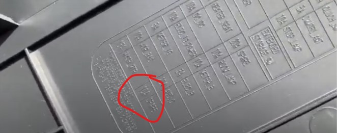

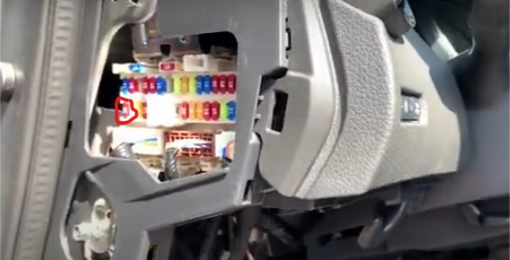

Le « spare » est continue j’ai vu. Il se trouve tout à fait à gauche en haut dans la boite à fusibles.

Mais c’est hyper simple. Ouvre le panneau du boîtier à fusible et il est marqué « spare ». Le fusible même se trouve tout à fait à gauche en haut.

salut , merci pour ta réponse mais comment je chope le fil derrière le boitier de fusible ? et je prend le fil du haut ou celui du bas ?

Excellent, ce fusible voleur!!!
je ne connaissais pas!
Merci pour l'astuce tbd3

super , merci je commande de suite !!

en effet, avec le fameux Piggyback. Attention de bien le placer par contre! Je vais publier une nouvelle vidéo dans quelques minutes où j'en parle justement.
Le SPARE se trouve tout à fait à gauche mais EN BAS je viens de voir. Désolé, c'était par coeur :wink:
