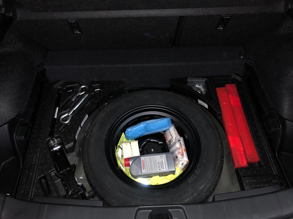

Pour installer le kit roue de secours sans perte de place et sans perdre l'usage des tablettes, voici comment il faut faire, c'est assez simple finalement :
démonter les supports en plastique de chaque côté (avec une clé de 10)
Attention, une petite patte en plastique est insérée dans une fente dans la moquette (il faudra refaire une fente, on verra plus tard ci-dessous)
Relever les supports en plastique de 1,5 cm, c'est facile, derrière il y a des pics en plastique enfoncés dans des trous, ils vont se retrouver hors de leur trou 1,5cm plus haut et viendront s'appuyer contre la patte en métal où il y a le trou de la vis, à partir de là vous pouvez faire un essai de mettre vos tablettes, vous verrez que maintenant ça rentre en dessous
Maintenant vous pouvez percer les supports en plastique 1,5cm plus bas que les trous d'origine, et vous remettez les vis avec une clé de 10 :
Ensuite il reste à refaire une fente dans la moquette vu que l'ancienne est trop bas :
Et vous remettez ensuite le tapis insonorisant :
Puis les tablettes :
Et vous pouvez bien entendu toujours utiliser une des tablettes pour compartimenter le coffre.
Bilan : quasi zéro perte de place : 1,5 cm en hauteur seulement contrairement à si vous aviez mis les tablettes en position haute tout au dessus des supports plastique.
C'est complètement réversible en cas de revente du véhicule sans la roue galette, les 2 petits trous réalisés sont à un emplacement non visible.
Et maintenant on peut partir sur la route tranquille sans se soucier d'une crevaison...
